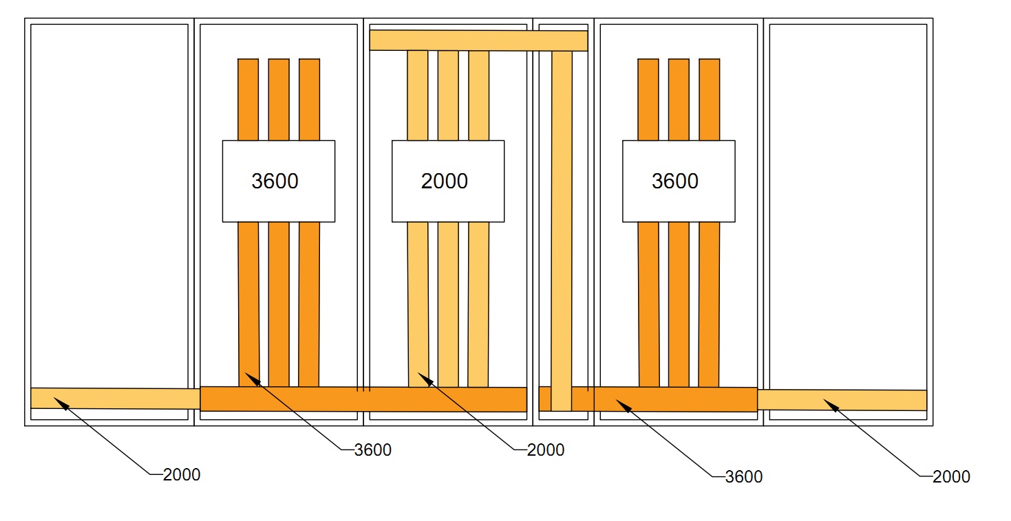

Добрый день.
Есть ГРЩ 2 ввода + 1 секционный. Ввода - 3600А, секционный - 2000А. Подскажите ссылку на ПУЭ, или другой источник, где есть подтверждение, что сечение шины следует выбирать по номиналу секционного автоматического выключателя. Благодарю Сообщение отредактировал P0rter - 28.2.2015, 12:13 |
28.2.2015, 12:31
=VIP= ![]() ![]() ![]() ![]() ![]() ![]() ![]() ![]() ![]() ![]() Группа: Пользователи Сообщений: 18571 Регистрация: 6.8.2007 Из: СПб Пользователь №: 9143 |
А то, что в авар.режиме от шины питается не только секционный АВ, это не важно ?
28.2.2015, 12:57
Заглянувший ![]() Группа: Пользователи Сообщений: 5 Регистрация: 28.2.2015 Пользователь №: 44318 |
Это очень важно.
Собственно в этом вся суть. Можно ли обвязать секционный АВ под его номинал (2000). Под этот же номинал выбирать сечение шины в распред панелях?. При этом во вводных панелях выбирать шину под 3600А. |

28.2.2015, 15:37
![]() Примерно так Сообщение отредактировал P0rter - 28.2.2015, 15:39 |
28.2.2015, 18:32
По-моему нормуль. И нижний кусочек в секц.шкафу можно принять 2000.

Подскажите ссылку на ПУЭ, или другой источник, где есть подтверждение, что сечение шины следует выбирать по номиналу секционного автоматического выключателя. Ваш секционный выключатель рассчитан на ток 2000А. Поэтому нет оснований рассчитывать шину на больший или меньший ток. В ПУЭ конкретно на этот вопрос ответа я не видел, слишком уж этот ответ очевиден. P.S. Вообще-то при сборке всяческого рода щитовых, имеющих секционные выключатели, производители не делают секционные ячейки шинами другого сечения. Вся ошиновка собирается одним сечением. Но в вашем случае действительно вопрос не праздный. Чем собирать планируете: ввод и шины секций - Cu 2х(100х10), а секционный - Cu 100х10? |

=VIP= ![]() ![]() ![]() ![]() ![]() ![]() ![]() ![]() ![]() ![]() Группа: Пользователи Сообщений: 2768 Регистрация: 11.11.2008 Из: Волгоград Пользователь №: 12534 |
нужно учитывать еще термической ток короткого замыкания, который намного отличается от номинального.

нужно учитывать еще термической ток короткого замыкания, который намного отличается от номинального. Да и на динамическую устойчивость изоляторы проверять надо. Если ток короткого замыкания посчитан. А это должно быть все отражено в проекте. И сечение шин в том числе. Скорее всего человек, создавший тему, проектировщиком не является (как зачастую и бывает в нашей стране, проектирование конструкции шкафов и распределительных устройств считается проблемой фирмы, которая их собирает), и этих данных у него просто нет. Иначе бы вопрос не возник. P.S. Проектировщики, прочитавшие мои слова, прошу Вас. не обижайтесь. Вы все нормальные проекты делаете, просто я с ними, к сожалению, не сталкивался. Насчет ГОСТа реплика верная, но вот я слишком давно сборкой не занимался. Уважаемый FRAER, не напомните номер(а) ГОСТ(ов) по данной тематике? И топикмастеру на пользу пойдет, он как раз "ссылку на источник" просил. |

#15
P.S. Вообще-то при сборке всяческого рода щитовых, имеющих секционные выключатели, производители не делают секционные ячейки шинами другого сечения. Вся ошиновка собирается одним сечением. На стоимость щитов подобных токов значительно влияет количество и сечение шины, предусмотренной для сборки устройства. Поэтому избыточность в данном случает недопустима. Чем собирать планируете: ввод и шины секций - Cu 2х(100х10), а секционный - Cu 100х10? Обвязку автоматов по рекомендации производителя, а так 3600 - Cu 2х(120х10); 2000 - Cu 100х10. Собственно интересуюсь этим потому что мои коллеги утверждают, что на ампераж 3600 следует обвязывать только от вводного до горизонта. Спасибо за ответы, буду изучать ГОСТ Сообщение отредактировал P0rter - 2.3.2015, 20:29 |
