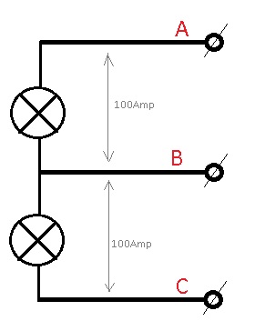

![]() Ко мне приходят три фазы, я ставлю две нагрузки по 100 ампер между ними. Скажите, какой ток будет на проводе "B" и нужно ли мне тянуть толще провод на этой фазе чем на остальных двух? |

I закон Кирхгофа
примем для простоты нагрузка чисто активная, тогда: IA=UAB/Z=100e^j30 IC=UCB/Z=-UBC/Z=100e^j90 IB=IA+IC=86,6+j50+0+j100=86,6+j150=173,2e^j60 т.е в фазе В ток 173,2=100v3 А |

т.е в фазе В ток 173,2=100v3 А ЧЁ? ЗЫ а если бы нагрузок былоб 3, то былоб 300? -------------------- Задавая вопрос, необходимо знать ответ процентов на 70. В противном случае задавать его бессмысленно:

Товарищь специализд, приведите правильный расчет

Что-то уж слишком сложно и не понятно, а может можно простым русским языком?

Что не понятно?
173А будет ток в фазе В |

Если проще:
Начертите 2 вектора длиной равной токам (в данном случае по 100) и углом между ними в 120 градусов. И сложите их как в школе учили. И тогда производить расчеты с комплексными числами не нужно. Пример как я получил те-же 173 ампера: Правда это для чисто активной нагрузки. Сообщение отредактировал lanchakov - 11.7.2014, 15:03 |

lanchakov спасибо, это понятней...
Трансформатор же активная нагрузка? |
