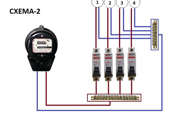

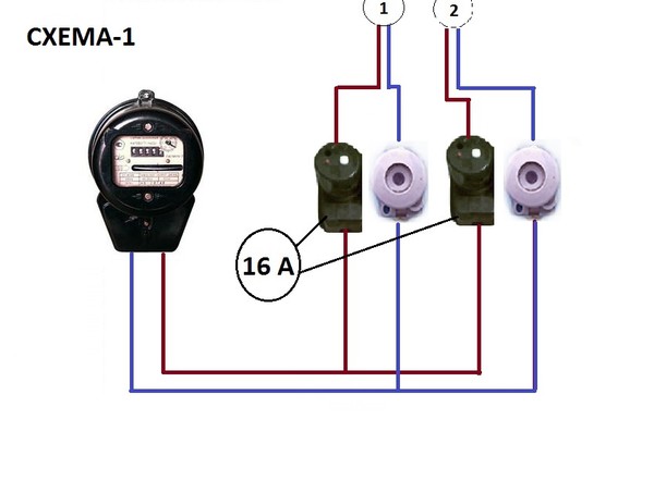

В доме старая наружная, проводка. От электрического счетчика идут два выхода ноль и фаза, далее две параллельные пробки на фазе разводят на 2 ветки питающие квартиру. На нулях также висят пробки. Итого их 4 штуки.
В принципе сменить 16 амперную пробку на аналогичный автомат много ума не надо, но я хочу вместо двух веток что есть сейчас, развести на 4. То есть вместо вместо двух фазных пробок поставить 4 автомата. По логике если не превышать существующие 16 ампер, то так делать можно. Но хотелось бы уточнить у специалистов.
Подскажите правильно ли я все продумал или где то ошибся?
Ещё думаю отказаться от пробок висящих на нуле. Не вижу в них смысла, тем более сейчас так нигде не делают.
Схема 1 то как есть. Схема 2 то что хочу сделать! Спасибо.

Конечно правельно,ноль рвать нельзя.
DIN рейку установите,на нее автоматы поставтье.
А пробки демонтируйте.

синии - это ноль ? надо сделать так

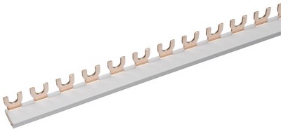

красные -фаза ? НЕПРАВИЛЬНО . У вас , что фазная шинка будет открыта.Советую поставить вот такую шинку
В крайнем случае - перемычки под автоматами

Targitay, шину РЕ применять и монтировать только в случае, если стояк пятипроводный. А при таком состоянии квартирного щита, думаю, этого нет.

Нуль.. точнее PEN должен приходить на ГЗШ.. он же РЕ...
+ это деление возможно, но этот НУЛЬ д.б. не менее 16ти квадрат по люминю или 10 по меди

НЕЛЬЗЯ подключать шину PE к РАБОЧЕМУ НУЛЮ в однофазной сети.

вот теперь верно.
