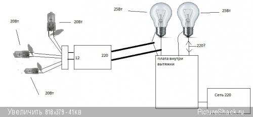

Есть вот такая вытяжка у неё свои лампы накаливания, 2х25 Вт, ниже фото.
и 3 лампы на кухонном гарнитуре (12в 20вт макс. G4) которые я цепляю через этот электронный трансформатор
Вопрос:как подцепить лампы от кух. гарнитуры к включателю света от вытяжки?Нужно включение всех ламп, нажатием одной кнопки включения света на вытяжке.

Если на словах - один провод к трансу от провода, что "после кнопки", второй - от второго в любом месте.

Судя по всему тебе проще всего трансформатор подключить в параллель к любой из лампочек вытяжки. так будет проще.

че там рисовать? Открываешь место, откуда лампочки торчат. ТАм к каждой лампочке по два провода подходит. К одному проводу - один провод до трансформатора, ко второму - второй. На трансформаторе эти провода подключаешь туда, где 220 подключается.

Предположим я подцеплю к лампе.На самой плате от вытяжки для них трансформатора нету разве?Или там 220 идет на лампы?
Для прикола нарисовал схему.
Вряд ли на лампы накаливания будет стоять понижающий трансформатор. Ну можно проверить - выкртив лампочку и посмотрев на ней надписи. По схеме всё верно, при учете того, что на лампы в вытяжке действительно идет 220В.
По поводу нагрузки на выключатель - отсюда, конечно, не видать, но не думаю, что будут проблемы.

В общем глянул и сфотографировал лампа 240
Панель включения тоже сфотографировал
Что то она вялая и шлейф тонкий, выдержит?

У Вас кнопочное управление. Кнопки через шлейф подключены к электронной плате, а уже реле, установленное на плате, своими контактами собственно и подключает лампы вытяжки к сети 220В после подачи команды управления с платы. Ток ламп 220В через кнопки и шлейф не течет.
Думаю, контакты реле (белые такие кубики на плате) выдержат дополнительную нагрузку, так что можно подключаться параллельно одной из ламп вытяжки, как Вы нарисовали.
Единственное "но": там в вытяжке должен быть предохранитель на лампы, который рассчитан на штатную нагрузку. Почитайте инструкцию, нету ли там чего по этому поводу. Если найдёте предохранитель последовательно в цепи ламп - посмотрите на его номинал (ток), и напишите сюда. Хотя думаю, лишние 60 Вт нагрузки он пропустит, но надо посмотреть и убедиться. Особенно, если предохранитель общий на всю вытяжку - тогда точно никаких проблем. Если слабенький предохранитель на лампы сгорит - ничего страшного, но не будут работать и штатные лампы в вытяжке.
p.s. Менять предохранитель на "больший" номинал - сомнительная практика.
