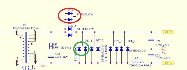

Добрый вечер, друзья посоветовали этот форум, у меня следующая проблема, сам я не специалист по инверторам моя стезя электронные весы а тут друг все таки уболтал, посмотри да посмотри, ну посмотрел,
схему из инета скачал, выяснилось что выфлетели два из четырех полевика да впридачу резистор 51 ом 15 ватт питающий схему. Поменял все четыре транзистора и резистор включаю, сразу щелк как где-то высоковольный разряд, выключил, включаю снова, закрутились вентиляторы инвертор заработал как надо.Ладно думаю, пускай крутит с часик, отодвинул в сторону а сам за весы.Открутил он с полчаса и снова щелк, только уже погромче и отключился.Проверяю тоже самое что и было. А ведь транзисторы по 300 рэ на рынке.Просмотрел весь монтаж ничего не нашел а ставить опять новые и ждать пока снова щелкнет и они вывалятся нет желания.Обращаюсь к знатокам этой модели, подскажите где копать?

Осциллографом надо бы пользоваться. А так , на вскидку, поменяйте оптодрайвера и проверьте затворные резисторы.
По силовухе идите на валволодин или мастерсити. Там Ресанты все описаны. Да и нет в них большой хитрости.
Обычный Телвин 164 переработанный.

Пришлось ремонтировать Ресанта-250 в "полевых" условиях, обнаружил пробой диода выходного выпрямителя, см схему. (обведен красным). Перепаял диод обведенный зеленым
Заработало без проблем.
Не совсем понимаю, для чего вообще нужны эти диоды и какую функцию они выполняют? (D27, D28)
не проще и надежнее было добавить еще пару и сделать мостик?
