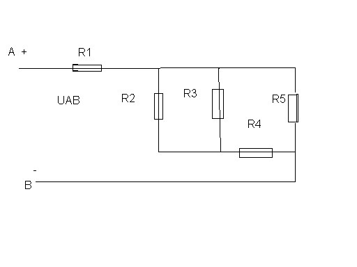

Цепь постоянного тока содержит резисторы, соединённые смешанно. Схема цепи с указанием резисторов приведена на рисунке 1. Всюду индекс тока или напряжения совпадает с индексом резистора, по которому проходит этот ток или на котором действует это напряжение. Дано: I5=20A; R1=2Oм, R2=4Ом, R3=12Ом, R4=3Ом, R5=6Ом. Определить токи и напряжения на всех элементах, а также мощность, потребляемую всей цепью, и расход электрической энергии цепью за 8 часов работы.

Неправильная у вас схема замещения, вернее упрощения...
R2 и R3 параллельны, R4 им последовательно, R5 параллельно ветви из этих трёх резисторов, ну а R1 ко всему этому последовательно.
R23 = R2*R3/(R2+R3)
R234 = R23 + R4
U234 = U5 = I5*R5

Элементарно следующее:
у вас на схеме "конец" R2 глядит на выход, а на исходной R2 глядит на выход только через R4.
ну и т.д. R4 и R5 никак не последовательны, например
