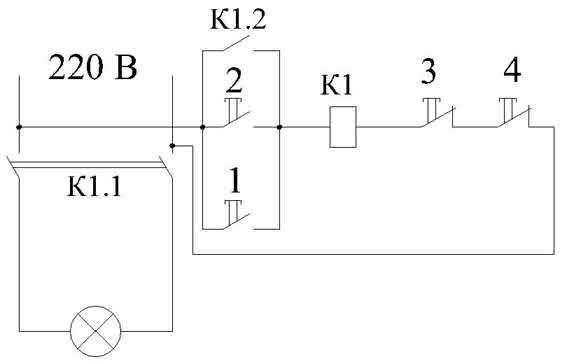

Можно это сделать при помощи контакторов. По аналогией с контакторами двигателей. Здесь используется 1 котактор и два комплекта кнопок.
Схемка:
На рисунке К1 - контактор, К1.1, К1.2 - управляемые этим реле контакты.
1 - Нормально разомкнутая кнопка включения на первом этаже,
2 - Нормально разомкнутая кнопка включения на втором этаже,
3 - Нормально замкнутая кнопка отключения на первом этаже,
4 - Нормально замкнутая кнопка отключения на втором этаже.

Посчитай сколько надо проводов от кнопок в пульт тащить, а если надо на 5 этажей сделать? Да и кнопочные посты на этажах это не красиво.
- Вариант 2 (с реле). 2 провода с этажа и красивая клавишная кнопка.
