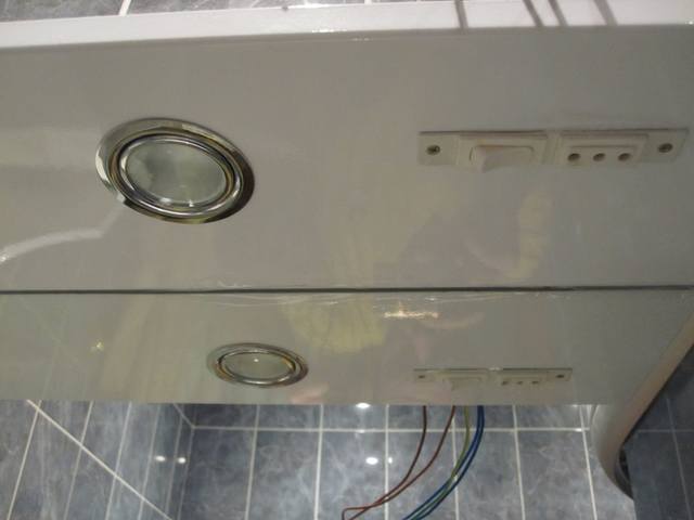

Имеем: шкафчик в ванной, на котором есть светильник, который требуется подключить. От розетки к шкафчику провода подведены
![]() На светильнике имеем кучу всяких проводов плюс в комлекте шел электронный трансформатор. Подробнее на фотографиях: ![]() ![]() ![]() ![]() теперь нужно все это хозяйство правильно подключить к сети. В электрике полный чайник, поэтому прошу разъяснять что называется "на пальцах" - что, к чему и в какой последовательности. Заранее благодарен! |

Тут непонятно для каких целей трансформатор, толи только для светильника, может только для розетки, а может и для того и для другого. В инструкции не написано? Нужно посмотреть на какое напряжение светильник. Рассмотрел на фото, что трансформатор на 60 Вт, значит только на светильник. Из этой схемы выкинул бы розетку, которая рядом со светильником, т.к. у Вас нет нулевого защитного проводника, в простонародье - земли (кабель который торчит из кабель-канала только двухжильный), опасно для жизни. Хоть УЗО стоит на ванную комнату? После ответа на вышеуказанные вопросы можно будет продолжить. Сообщение отредактировал 100778 - 17.2.2013, 18:56 |

я извиняюсь... а вы часто встречаете вилки под такие розетки? или у вас электробритва в заземлением? sokusti левый коричневый- на один из красных входов трансформатора средний коричневый- на приодящую фазу (скорей всего белый) зеленый -заизолировать и не трогать один из синих -на второй красный вход трансформатора второй синий- на приходящий ноль (скорей всего синий) к черным выхода транса- фонарлик. -------------------- Не смотря на общий пох- происходит какой-то нах!
Специалист ![]() ![]() ![]() ![]() ![]() Группа: Пользователи Сообщений: 678 Регистрация: 18.9.2012 Из: Ижевск Пользователь №: 28450 ![]() |
... левый коричневый- на один из красных входов трансформатора(1) средний коричневый- на приходящую фазу (скорей всего белый)(2) зеленый -заизолировать и не трогать(3) один из синих -на второй красный вход трансформатора(4) второй синий- на приходящий ноль (скорей всего синий)(5) к черным выхода транса- фонарлик.(6 и 6) ![]() -------------------- Хорошо смеется тот, кто смеется последний ... Topmo3.

100778! я извиняюсь... а вы часто встречаете вилки под такие розетки? или у вас электробритва в заземлением? sokusti левый коричневый- на один из красных входов трансформатора средний коричневый- на приодящую фазу (скорей всего белый) зеленый -заизолировать и не трогать один из синих -на второй красный вход трансформатора второй синий- на приходящий ноль (скорей всего синий) к черным выхода транса- фонарлик. Тогда необходим разделительный трансформатор. А то случайно душем брызгнешь и хана. Сообщение отредактировал 100778 - 19.2.2013, 17:04 |

Тогда необходим разделительный трансформатор. А то случайно душем брызгнешь и хана. И что это даст , тады? Ну сдохнет Ваш разделительный транс от КЗ во вторичке. Имхо ... тут надоть обязательно использовать "зеленый" провод ... тады свое, "веское слово", скажет УЗО. -------------------- Хорошо смеется тот, кто смеется последний ... Topmo3.

вот хорошая картинка. 100778 7.1.48. Установка штепсельных розеток в ванных комнатах, душевых, мыльных помещениях бань, помещениях, содержащих нагреватели для саун (далее по тексту «саунах»), а также в стиральных помещениях прачечных не допускается, за исключением ванных комнат квартир и номеров гостиниц. В ванных комнатах квартир и номеров гостиниц допускается установка штепсельных розеток в зоне 3 по ГОСТ Р 50571.11-96, присоединяемых к сети через разделительные трансформаторы или защищенных устройством защитного отключения, реагирующим на дифференциальный ток, не превышающий 30 мА. Любые выключатели и штепсельные розетки должны находиться на расстоянии не менее 0,6 м от дверного проема душевой кабины. Topmo3 не даст он никакого слова. слово даст узо. хоть и рекомендовано ставить на 30 ма, я ставлю 10 Сообщение отредактировал case69rus - 20.2.2013, 12:18 -------------------- Не смотря на общий пох- происходит какой-то нах!

... Topmo3 Эт Вы о чем?не даст он никакого слова. слово даст узо. хоть и рекомендовано ставить на 30 ма, я ставлю 10 Какое "слово" скажет УЗО, если "зеленый", имеющийся на шкафу, заизолирован, а на вводе его совсем нетути? -------------------- Хорошо смеется тот, кто смеется последний ... Topmo3.

не даст он никакого слова. слово даст узо. хоть и рекомендовано ставить на 30 ма, я ставлю 10 Вообще то, для ванных и душевых рекомендуется именно 10 мА.-------------------- Не говорите что мне делать,.... и я не скажу куда вам идти.©

http://www.tostudent.ru/elsafe/86-vanna вот хорошая картинка. 100778 7.1.48. Установка штепсельных розеток в ванных комнатах, душевых, мыльных помещениях бань, помещениях, содержащих нагреватели для саун (далее по тексту «саунах»), а также в стиральных помещениях прачечных не допускается, за исключением ванных комнат квартир и номеров гостиниц. В ванных комнатах квартир и номеров гостиниц допускается установка штепсельных розеток в зоне 3 по ГОСТ Р 50571.11-96, присоединяемых к сети через разделительные трансформаторы или защищенных устройством защитного отключения, реагирующим на дифференциальный ток, не превышающий 30 мА. Любые выключатели и штепсельные розетки должны находиться на расстоянии не менее 0,6 м от дверного проема душевой кабины. Topmo3 не даст он никакого слова. слово даст узо. хоть и рекомендовано ставить на 30 ма, я ставлю 10 Вообще то кабель на светильник двухжильный приходит (отсутствует нулевой защитный) и вы уверены, что в щите установлено УЗО ??? |

Вообще-то УЗО сработает и без "зеленой" земли. Сработает при прикосновении, а с землей сразу при неисправности не "дожидаясь" прикосновения.
