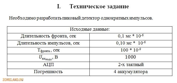

Заглянувший ![]() Группа: Пользователи Сообщений: 7 Регистрация: 17.12.2012 Пользователь №: 29747 |
Задание есть,данные прилагаю. Не совсем понимаю только одно, у меня импульсы завязаны на ударах молнии и если каждые 0,1 сек кондер будет разряжаться, как результат успеет выйти на индикатор?
18.12.2012, 19:03
![]() =VIP= ![]() ![]() ![]() ![]() ![]() ![]() ![]() ![]() ![]() ![]() Группа: Пользователи Сообщений: 5635 Регистрация: 30.9.2006 Из: Санкт-Петербург Пользователь №: 6974 |
Цитата ...Не совсем понимаю только одно, у меня импульсы завязаны на ударах молнии и если каждые 0,1 сек кондер будет разряжаться, как результат успеет выйти на индикатор? Похоже Вы не правильно понимаете свою задачу - кто сказал (где сказано), что кондёр должен разряжаться непрерывно и хаотически?Для кого я это писал?: Цитата(Rezo) разряд кондёра должен быть всё же несколько синхронизирован со входом и результатом. Короче - фиксация уровня, обрабока АЦП, "защёлкивание" (запоминание) результата, сброс в исходное состояние (разряд кондёра), вывод на индикатор.Последние две операции либо совместно, либо заданием приоритета. Дальше прибор автоматом готов к следующему приёму по входу. Примерно так.... -------------------- Надо верить в народную мудрость!....

![]() Инспектор Бел Амор ![]() ![]() ![]() ![]() ![]() ![]() ![]() ![]() ![]() ![]() Группа: Пользователи Сообщений: 11249 Регистрация: 11.8.2007 Из: Куртенгофъ Пользователь №: 9187 |
"Двухтактный" АЦП правильно называется "АЦП двухтактного интегрирования". Их чаще всего в тестерах используют, потому что их можно заточить на подавление помех промышленной частоты. Не это главное.
Дело в том, что есть ТЗ на пиковый детектор амплитуды импульсов с цифровым выходом. Форма и длительность импульса строго определена, но амплитуда неизвестна. Алгоритм работы должен быть примерно следующий: 1. ждем прихода импульса. 2. импульс пришел, ждем его окончания и результатов с пикового детектора. 3. по спаду импульса запускается АЦП. (схема ловли спада) 4. когда АЦП обработало сигнал, оно подаёт сигнал "гаси!" - и конденсатор ПД разряжается. Через полевик, к примеру. (схема формирования импульса сброса) 1. готовы. Есть подозрение, что это всё придумано до нас и требуется конкрерный выбор. Возможно, на другой тип АЦП. Заранее извиняюсь за нефомальную формулировку... но понимающий поймёт. Сообщение отредактировал Roman D - 18.12.2012, 21:59 -------------------- Самая главная часть каждого оружия есть голова его владельца! (С) Аркаша Дзюбин, фильм "Два бойца."
Roman D, соглашусь с вами. Нашел в записях, что АЦП будет иметь функцию хранения данных (hold по моему).
Добрый вечер, Rezo и Roman D. Не было времени доделать. Проштудировал много литературы решил сделать по вышеизложенному алгоритму.
Теперь осталось выбрать: - АЦП c функцией hold (Желательно американеца) - ЖК дисплей (ибо питание идет от 4 батареек и индикатор просто убьет их.) Спасибо, за помощь. |
