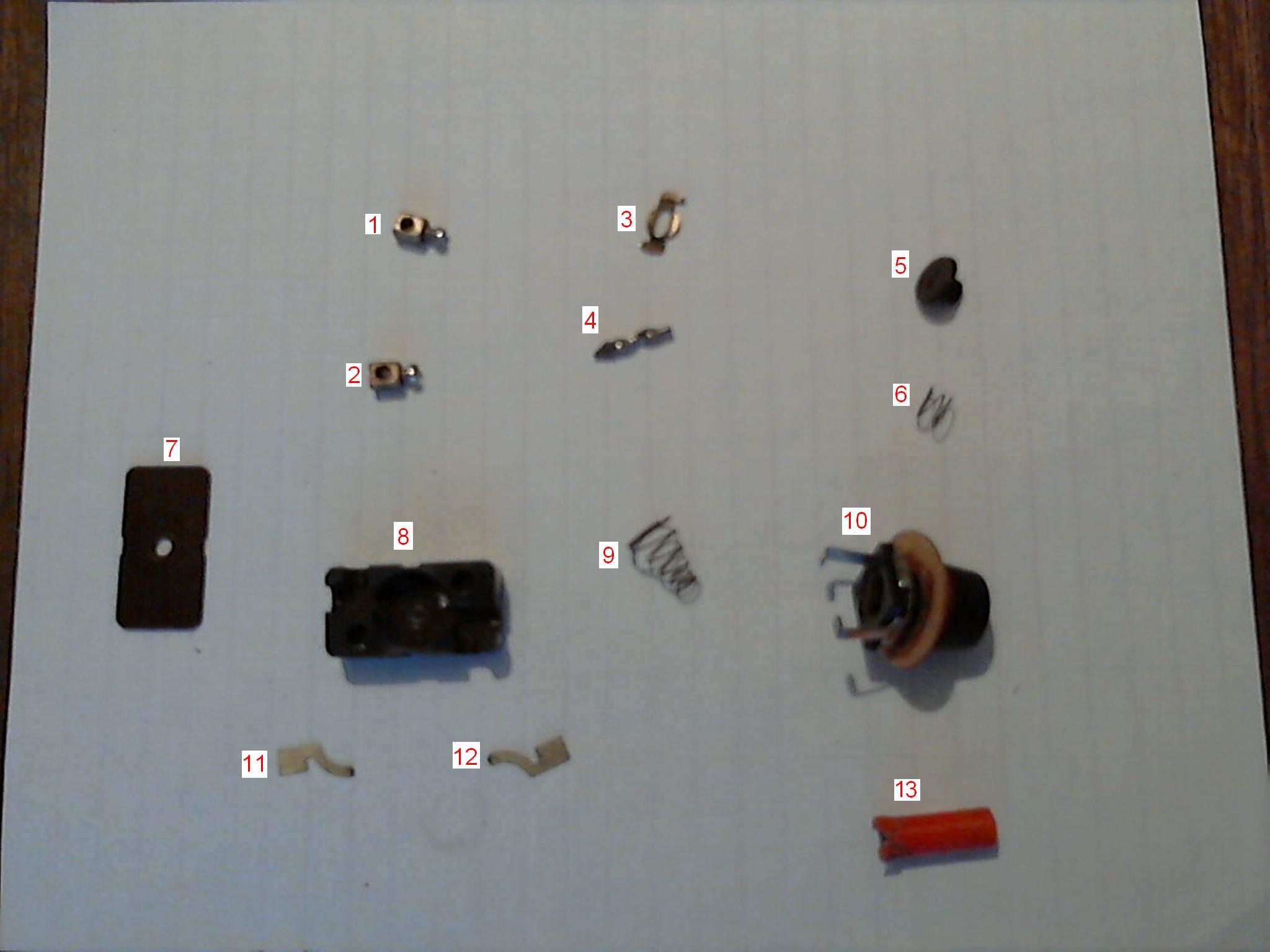

Здравствуйте.
Во время ремонта настольного светильника выключатель развалился. Все его части целы. Мне не понятно, в каком порядке все эти части сочленяются, а некоторые из них - также непонатно, какой стороной. Может ли кто-нибудь помочь?

руками собрал бы в два счета,на словах могу написать поэму.вам дорога в ближайший магазин радиодеталей,купите новый.

С удовольствием бы так сделал, да только вот таких выключателей в магазинах сейчас не найти, а те, что есть, по габаритах немного выше и не влезают в корпус подставки светильника.

Я её уж и так, и эдак, ну - сущая головоломка! Может я одну детальку потерял? С деталькой 13 соприкасается деталька 4 или потерянная? И между какими частями должны стоять пружинки?

- пружинка 6 между 5 и 13 (или 5 и 7...) в деталь 5 воткнуть остриём дет. 4, на неё нанизать пружинку 9 широкой стороной к дет 5. !! между дет. 5 и пружиной 9 не забыть вставить дет 7 - второй конец дет. 4 должен упираться сквозь отверстие дет. 3 в дно дет. 8 с предварительно уложенными в ниши лепестками 11 и 12 (на которые не забыть уложить клемники 1 и 2) - удерживая всё это пружинящее хозяйство в сжатом виде, надеть на дет. 13 деталь 10 и зажать лепестки. Если при последней операции всё разлетится в стороны... тогда стоит пойти в радиомагазин и купить любую кнопку на 220В -------------------- Не говорите что мне делать,.... и я не скажу куда вам идти.©

По такому алгоритму не получается рабочий экземпляр.
Я так понимаю, что под давлением толкателя 13 деталь 4 должна проворачиваться вокруг вертикальной оси? В таком случае нужна, как я подозреваю, пропавшая деталь с тонкой прорезью, которая бы, сама оставаясь неподвижной, в своей прорези проворачивала бы деталь 4. Верно ли это? |

Деталь 3 должна стоять определённой стороной. После очередного нажатия она должна поворачиваться в основании на 90 градусов...

1. берем 8, вкладываем туды 11 и 12 квадраты в квадр. отв. полукруглые усики в круглом отв. с противоположных сторон, по другому не вставятся 2. вставляем в кв. отв 1и2 болтик в одну дырдочку выглядывает, отв. в другую (провод вставляется) 3. собираем 5-6-3 и вкладываем в кр. отв. так чтобы ентот пропеллер касался усиков 11 и 12 а пружинка поджимала 3 к ним 4 закрываем все это крышкой 7 5. в отв 7 вставляем хрень 4 острым концом в 5 6. ставим пружинку 9 на 7 большей окружностью (там паз должен быть по размеру) 7. 13 вставляем в 10 и одеваем на все то что собрали при этом хрень 4 втыкается в 13 а пружинка 9 упирается в 13 8. Ну и поджимаем скобки которые на 10 чтоб вся эта конструкция не развалилась. единственный момент правильной стороной положить 3 чтоб по ходу движения шел. |

Вот это почти то, что надо. Но: 1) поскольку острый конец хрени 4 не проходит в отверстие крышки 7, то сначала 4 вставляется в 5, а потом накрывается крышкой 7, 2) так как после такой сборки толкатель 13 нормально опускается и поднимается, но не проворачивает 4, то, рассуждая логически, всё-таки не хватает ещё одной цилиндрической детали с полой серединой между 13 и (4+9), у которой с одного торца наклонные зубья, соответствующие зубьям на толкателе 13, а с другого поперечная перегородка с узкой прорезью под ширину 4. Видимо, во время разваливания эта деталь незаметно далеко улетела, сейчас её уже не найти. Но позьзу от топика я получил! Надеюсь, он и другим, не очень сообразительным, поможет. Всех благодарю! |

13 поворачивается за счет косых зубьев, такие же должны быть и внутри 10. Не поворачиваться может из-за неправильной установки 3 (в обратную сторону) получилось что при вращении 3 движется в другую сторону и как бы подныривает под 11 и 12. вот об этом я и писал. Просто нужно понять в каком направлении движется 3 и правильно установить. Просто я этим занимался еще в далеком детстве лет эдак 25 назад и точно не могу сказать. А может и действительно чет потерялось, но вроде все на месте. |

Не, в 10, конечно, есть пазы внутри цилиндрической поверхности, но они как раз прямые, как и выступы на толкателе 13 снаружи цилиндрической поверхности, поэтому, 13 не проворачивается сам, а, как я понял, через утерянную деталь проворачивает 4 (4 при этом движется только вращательно, но не поступательно). Кстати, только после Вашего алгоритма у меня практически не осталось сомнений в потере.
А деталь 3 я, конечно, пробовал обеими сторонами ставить, в одном из случаев толкатель 13 вообще не хотел нажиматься, а в другом - нажимался и отпускался плавно, даже слишком плавно, чего не было заметно даже в исправном выключателе, в котором в время нажатия и отпускания 13 чувствовался тактильный щелчок, если так можно выразиться. |

Попробовала по описанию ниже собрать кнопку эту, не помогло,нулевой результат,даже цепь не замкнуло |

У Вас не хватаер одной детальки. Вот поискал на шару в нете и не нашёл, а так вот, словами не могу описать. Если ну уж очень очень очень очень надо, разберу аналог в старой советской лампе.

Разберите! Не терпится увидеть эту волшебную деталь. У меня она тоже отсутствует, как описывалось выше. Без нее не хочет работать мой светильник)

У Вас все детальки в наличии - нового ничего не нашёл в разобранной кнопке.
