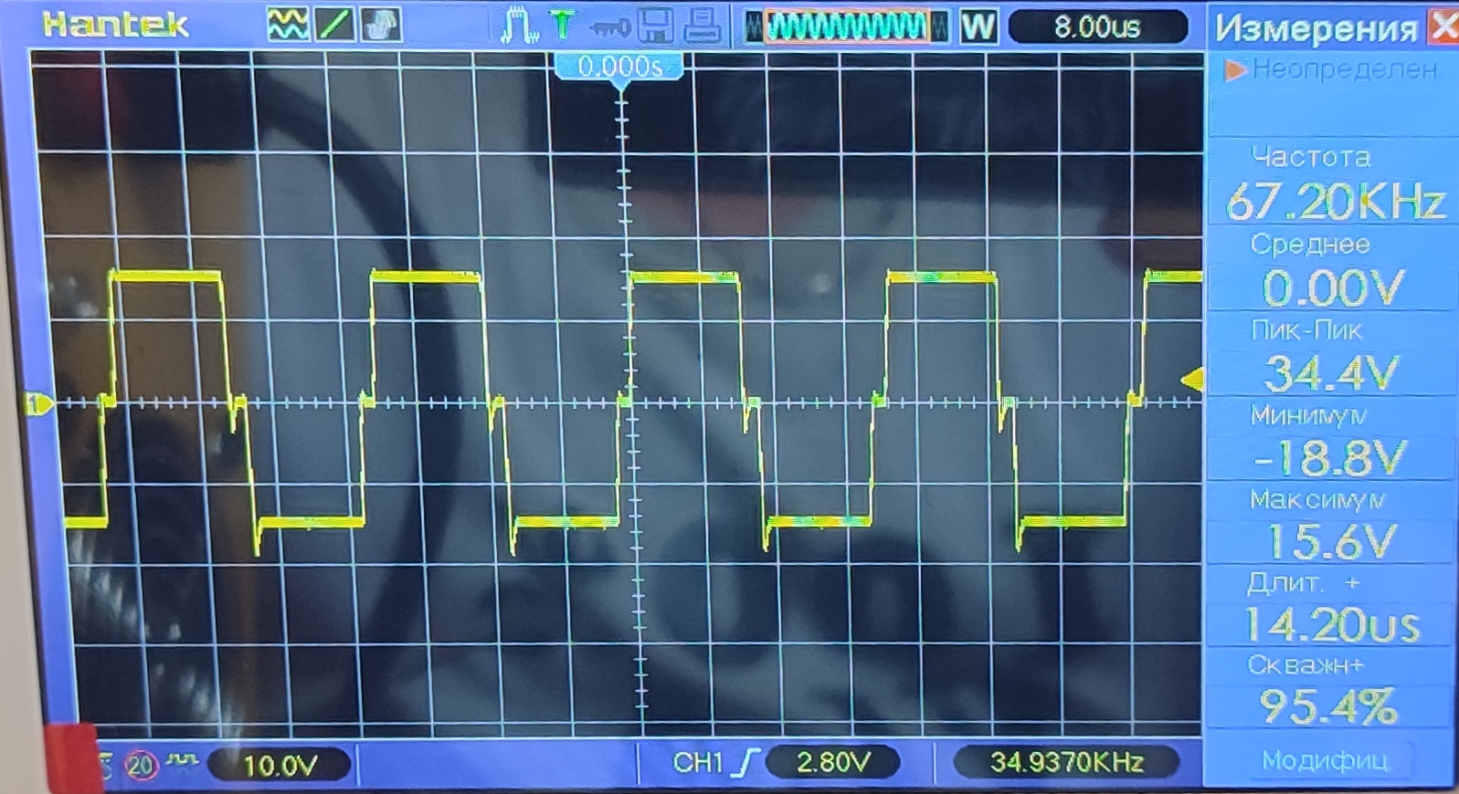

пришел такой китаец в ремонт, при замере сгорели IGBT YGW60N65F1, другого брака не обнаружил. Можете посмотреть на осциллограмму, в норме ли

В норме

Спасиба
