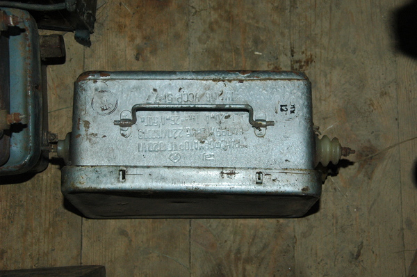

Перепал мне тут вот такой трансформатор:
крупнее
Он лежит в Чехове (Точнее их 3) Я его открыл, а там высоковольтные обмотки висят средней точкой на корпусе.
В связи с этим вопросы:
Корпус заземлять надо?
Откуда снимать 10 кВ - с корпуса и вывода или между выводами?
Может кто даст погонять киловольтметр переменного тока?
Снимать с выводов с ВВ изоляторами, корпус заземляется.
Для проверки, на высокую обмотку (Внимание!!! Не путайте питающие транс выводы на 220 В) на 10 кВ подайте 220В, при Ктн=45,45, на выходе (выводы на 220 В) д/б где-то 4,85 В.
Так там вторичная обмотка рассчитана на 20 миллиампер... Она выдержит?
И ещё у меня на корпусе появится 110 вольт..
А так понял. Привезу трубку - попробую.
