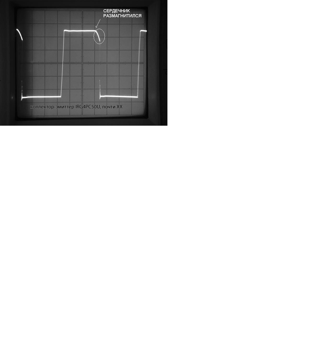

vovaan
сообщение 8.1.2012, 20:11
Сообщение #11893
Сообщений: 46
Регистрация: 1.11.2010
Пользователь №: 20070
Kto -nibydb moget pokasat octilogrammy na tt?
Сообщение отредактировал vovaan - 8.1.2012, 21:07

Jorg63
сообщение 9.1.2012, 17:00
Сообщение #11895
Сообщений: 1480
Регистрация: 23.4.2010
Пользователь №: 18073
Цитата(электросталкер @ 9.1.2012, 16:13) *
А кто нибудь мотал ТГР на чашках?Ато лежат у меня еще СССРовские правда 1500 нм.Очень уж аккуратный вид получится!
если точно уверены что чашки ферритовые а не альсиферовые то флаг вам в руки-мотайте.только сечение должно быть примерно как колечко +15-20 процентов витков на обмотки накиньте. На чашках прекрасные БП получаются.

RUS5610
сообщение 9.1.2012, 19:11
Сообщение #11897
Сообщений: 1263
Регистрация: 8.7.2007
Из: Оренбург
Пользователь №: 8946
Держи Вован!
Сообщение отредактировал RUS5610 - 9.1.2012, 19:11

vovaan
сообщение 9.1.2012, 22:15
Сообщение #11898
Сообщений: 46
Держи Вован!
Я так понял импульс треугольный. Три года настраивал и ремонтировал ИБП , но не с TT .
Я то думал импульс должен быть пилообразный. И ещё хотелось увидеть осцилограмму "калькулятора Лысого " насыщение. Да а какие импульсы на транзисторах где стоит трансформатор ?
STASKIN
сообщение 9.1.2012, 23:00
Сообщение #11899
Специалист
Сообщений: 897
Регистрация: 18.6.2009
Из: Винница
Пользователь №: 14820
Цитата(vovaan @ 9.1.2012, 23:15) *
Держи Вован!
Ищите "pupkin.pdf".
UVM
сообщение 10.1.2012, 9:47
Сообщение #11900
Сообщений: 1583
Регистрация: 23.4.2008
Из: Волгоград (Stalingrad)
Пользователь №: 11023
Это тоже не та осцилограмма, на ТТ должна быть пила и скос примерно от середины переднего фронта импульса вверх. В первой ветке бармалея осцила точно была, ищите.
