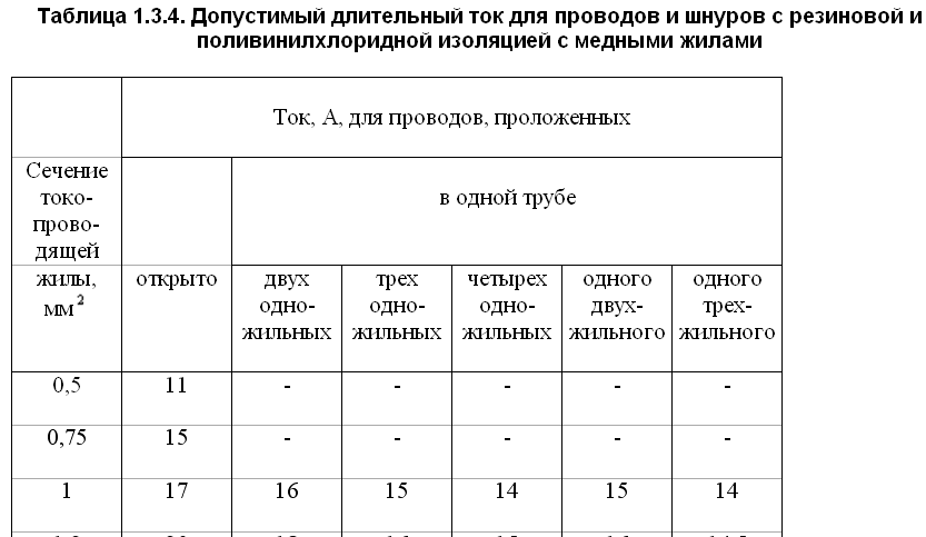

Делаю проводку дома, смотрю на мощности светодидных ламп и кажется мне, что тянуть к ним полуторамиллиметровый медный кабель - это просто кощунство какое-то. Я делаю точечную подсветку, где много лампочек разбросано по потолку, а не объеденены в одну группу люстрой. И вот к каждой из них нужно протянуть кабель. Мощность ламп 4Вт.
Мощность - это P = U * I или в моём случае 4 = 220 * I, откуда ток равен 4 / 220 = 0.02727273. Таких маленьких токов в таблице нет, потому что, вероятно, на момент составления таблицы и токов-то таких в быту не использовали, всё было сурово: утюг так утюг, кипятильник и лампочка Ильича (лучшего друга всех советских школьников). Так правильно ли я понимаю, что какого-нибудь медного кабеля сечением 0.5мм более чем достаточно для такой лампы?

У нас в ПУЭ практически то же самое (только 11А), но допустимо только открыто (как я понял).

- - Костян челябинский   Минимальное сечение по условиям МЕХАНИЧЕСКОЙ прочн...   27.12.2021, 15:20

- - 4ainic   В плане тока да можно и 0,5. В плане напряжения, ...   27.12.2021, 15:27
